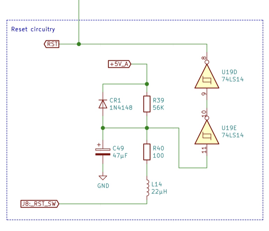

ich habe Schwierigkeiten mit einem meiner 800XL: die RESET Taste funktioniert nicht mehr. Alle anderen Tasten funktionieren einwandfrei...
Ich habe die Taste dann auch mal durchgemessen - der Taster an sich funktioniert, und das Signal wird auch über das Flachkabel an das Mainboard weitergegeben.
Allerdings hat das Drücken des RESET-Tasters im einegschalteten Zustand des 800XL keine Auswirkungen...
Hat hier evtl. Jemand eine Idee dazu?

Am besten erst mal manuell ohne Schalter einen Reset auslösen:
Masse kurz an L14 sollte Reset auslösen.
Super - Dein Tipp hat mich auf die richtige Spur gebracht. Beim Überprüfen habe ich nämlich festgestellt, dass R40 ausglötet war. Ich habe bei dem Rechner gerade einen Mod/Erweiterung ausgebaut und übersehen, dass R40 dafür entfernt wurde. Schnell einen 100R Widerstand eingelötet und alles funktioniert wieder!
Vielen Dank und noch einen schönen Sonntag,
Jens.
Klasse, freut mich, dass es wieder funktioniert.
Das wäre dann auch mein nächster Tipp gewesen: Die in der Schaltung eingebundenen Bauteile überprüfen.
Der Schaltungsteil für den Reset ist ja zum Glück überschaubar...
ich wollte grade drauf hinweisen, daß für den ehemaligen Bibomon das Reset-Signal "umgeleitet" wurde.
Daher der fehlende Widerstand.
Aber nun ist ja alles gut.
